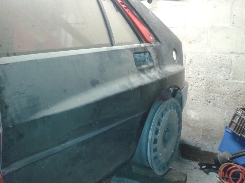

j'ai trouvé une caisse de 16 , qui n'a plus
d'ailes , l'ancien propriétaire voulait la monter
en evo , avec un kit en fibre , kit que je n'ai
acheté avec l'auto , donc je me suis posé la
question , remontage d'origine ou evo , et mon
choix et fait , je remonte en evo mais avec de la
piece de serie en tole (j'ai trouvé des éléments
d'evo , avec quelques pièces asses sympathique B)
on commence a présenter les ailes en tôles
je presente les jantes OZ magnesium en 9X17 avec les bras d'evo
je vais fabriquer un support de pont arriere avec les bras montage unibal , renforts .....
la suite bientôt Twisted Evil
