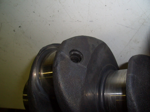

Voici un peu de photos !!!!!!!!!!!!!!!!!!
Je viens de recuperer mon volant moteur allégé
Poids Origine 8.5kg maintenant il est a 5.3 Kg !!!!!!!!!!!!!!!!!
Point de vue du Vilebrequin je le recupere demain.
Poids origine 16.4 kg on vera demain le gain !!!!!!!!!!!!!!
Voici des photos du nettoyage des conduits d'huile, j'ai fait sauter les pastille et nettoyé l'interieur des conduits.
Il y avait une telle merde

J'ai finis le le vilo.
J'ai gané 1 kg dessus.
Donc en tout j'ai gagné 4 kg sur le vilo et volant moteur.
Demain j'amene le bas moteur complets pour l'equilibrage!!!!!!!!!!!!!!!!!!!!!!
